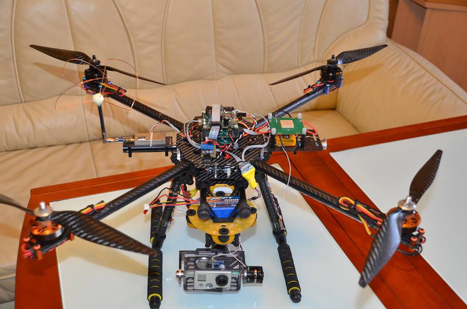

450-размера, UaMK 2.2 с нави. От Димы Скляренко. Долго не мог дать ладу и с немецкими регуляторами, колбасило. Хотя немец оригинал висел на этой раме как вкопаный, ну супер просто. Заработал только на родных немецких демпферах, больше не на чем не работал, даже на рекомендованной производителем титановой антивибрационной площадке. Но слава богу заработал, настроил все замечательно, но пару раз в воздухе сорвало синхру на одном из моторов,один раз при перегазовке,другой ,когда переходил с режима удержания в мануал. Закрутило,думал все,но высота была метров 70,успел два раза перезапуститься. Больше не рисковал,решил конвертер поставить. Ничего из харда не менял,даже не снимал. Заменил регули на РцТаймер 30А с прошей от Саймона и поставил конвертер, все по понятиям, как рисовал Сергей Cossacs. После этого висел более менее только на стоках. Чуть ПИДы подвернешь,все,колбасня. Вернул все назад, убрал моторы-шайбы,поставил простенькие рц таймеры, но по ночам не спится то...знаю как должно летать и как летает. Это ж не дело. От и думаю как быть то... Пока все в таком вот варианте:
