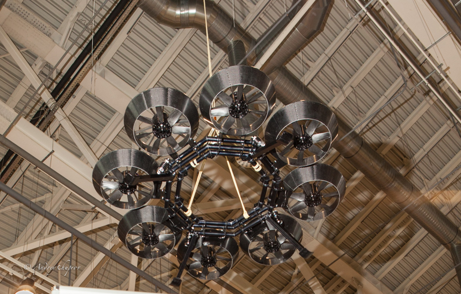

И какими же проблемами приходится платить?
В новой версии аппарат таскает 35 кг без напряга .
_MG_0060-13-05-23.jpg [ 410.63 KiB | Просмотров: 2550 ]

во , это как раз монстромоторы Сани Хайвольта , которые я шчупал и есть.
платить приходится зверским шумом как из пылесосов, опять же иксы большие у аппарата, для профивидеосъемок оно не очень подходит, а вот таскать сутками милитаристский ретранслятор на проводе как оно предназначалось наверное пойдет, так мне имхуется.

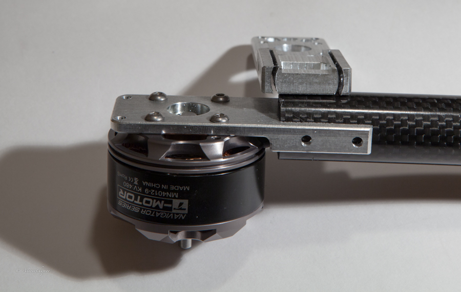

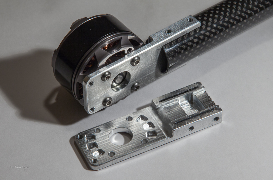

На 1.50 - 1.55 ролика репортажа, товарищ чертежик моей детальки, на компе крутит. А потом станок ее фрезерует.
Хорошие детальки получились, правильные.
_MG_7098-13-04-15.jpg [ 362.45 KiB | Просмотров: 2544 ]
_MG_7100-13-04-15.jpg [ 282.16 KiB | Просмотров: 2544 ]

ну поднять 35 кг это не очень-то и сложно :)
и без таких извратов
вопрос смысла и оплаты работы только...
но полюбому вопрос в эффективности такого таскания.
скока полезных килограмм таскает? скока минут всё это в висении живёт? какой общий вес?
и при этом сколько потребляет мощности в висении (самое важное-то)?
Судя по фото - весит оно просто жопа скока...
и ему нужно еще и себя самого тащить...
+ по проводам передать эти киловатты. а еще откуда-то киловаты взять в поле...
по моим прикидкам это железо с полезной нагрузкой (35 кг) может кушать киловатт до 10-20... ( в зависимости есть вообще батарейки на ней или нет)
еще я хз какие на нём вибрации и как с ними бороться для более-менее спокойного удержания...
даже вися на проводе - как-то нужно удерживаться :). учитывая что даже GPS просто тупо иногда пропадает - хз как решена стабилизация в небе сией дуры в условиях не комфортных...
но на своём полётнике было бы интересно подлетнуть на такой дурилке :)
